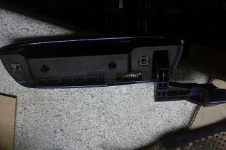

Hab meinen Türgriff ausgebaut, das er nicht mehr automatisch zurückklappt. Kann man den Griff noch weiter zerlegen ?
Wenn ja, wie ?
Da der Griff lackiert ist möchte ich natürlich das Griffstück weiterverwenden.

sprüh wd40 auf die feder und mach den griff und die grundplatte n paar mal auseinander.... nach 20-30 mal umklappen läuft er wieder :thumb:
