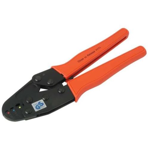

Zum Kontakte crimpen würd ich aber trotzdem ne Crimpzange kaufen.

Als ich bei mir die ganze Verkabelung in der Tür gemacht hab, hab ich eine Crimpzange für Aderendhülsen und Kabelschuhe für die Kontakte genommen. Das ging ganz gut.

ich würde auch keine Zange nehmen die diesen ganzen Schnick-Schnack hat (also quasi so eine mit Sperrfunktion usw...). Eine ganz normale die einfach nur auf und zu geht. Die müssten doch für 20€ hergehen.

so eine habe ich,aber damit habe ich die "zungen"net anständig gebogen bekommen..
wahrscheinlich isse ganet dafür geeignet,aber nen versuch wars wert ;D

ich würde so eine nehmen:
klick
Die mit Ratschenfunktion finde ich nervig.

Ich hab in etwa so eine genommen,. wobei die noch zwischen den einzelnen Zähnen Spitzen hatte, mit denen die "Zungen" nach innen gebogen werden konnten. Sieht sonst aus wie eine Gripzange.
Wusste gar nicht, dass das so ein Luxusteil ist, das ich mal von nem Elektriker nach der Geschäftsaufgabe geschenkt bekommen hab.

die "zungen" müssen ja erst 90grad flach gebogen werden und danach in der mitte noch zusätzlich runter..
da brauch man schon ne spezielle crimp zange,eine für die normalen quetschverbinder reicht da net hinne...
aber ich bleib trotzdem beim löten,da weiß ich wenigstens das es hält =)

Doch, die geht. Die hat auch dieses Profil, um genau das zu machen.
Aber egal, ich wollte damit nur sagen, dass ich keine mit Ratschenfunktion nehmen würde (also eine Zange die man erst komplett zusammendrücken muss, bis sie wieder öffnet).
Glaub mir, mit dieser Zange habe ich schon einiges an Kontakten vercrimpt ;)
