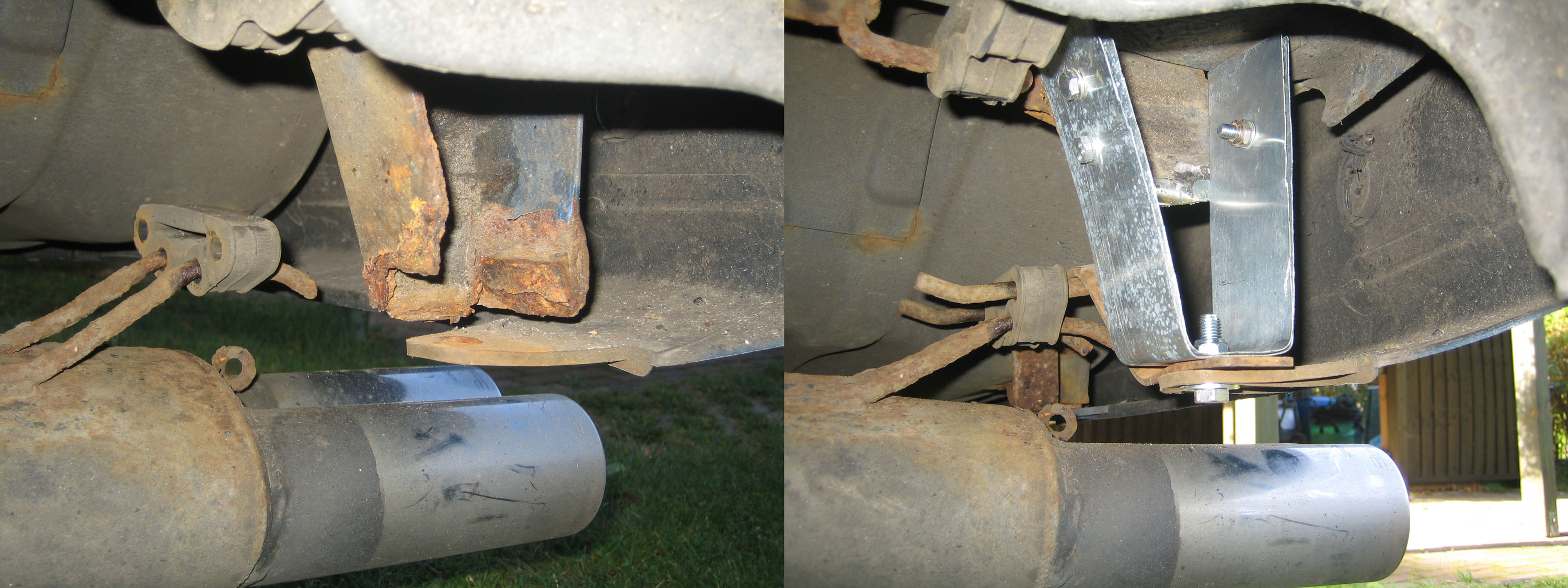

Ich habe ähnliche Löcher bei mir im Unterboden gefunden, leider !
Oberflächlich sah es nicht schlimm aus, wenn man aber bisschen stochert und klopft bekommt man die Löcher schön groß.
Aufgefallen ist es mir als ich den Auspuff fast verloren hätte:
Keine Angst, habe es angepinselt und mit Unterbodenschutz versiegelt.
Ist auch wieder der original Auspuff drunter, der AssiESD ist ab, war auch vergammelt.
An den Wagenheberpunkten ist er an beiden Seiten durch, Bj. 1995.
Habe erstmal Bleche drauf genietet und es versiegelt da ich nicht schweißen kann und nicht hunderte Euros in die Reparatur stecken will. Erstmal geht das so.
Fazit: Rost am 176 ist ein Einzelfall, wenn man mal dieses Gummi-Unterbodenschutz runter macht sieht man den Ärger ! Die Teile wo die Sitzkonsolen fest sind, sind zum Glück noch nicht durch.
... mehr Bilder gibt es hier.
