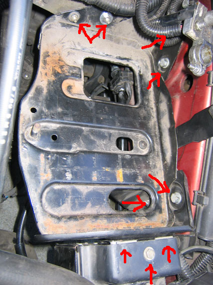

Als erstes die Batterie abklemmen und ausbauen. Dann die Batteriehalterung abschrauben

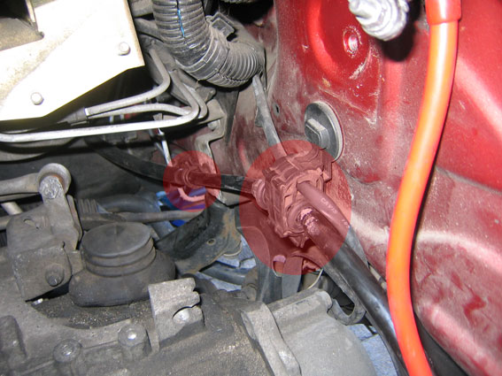

Die Einstellmutter am Kupplungszug abschrauben ( wenn man das überstehende Gewinde mißt, braucht man beim Einbau den Pedalweg nicht mehr großartig einstellen) und den Zug aus der Halterung und dem Hebel aushängen
Den Zug aus den Clips entfernen

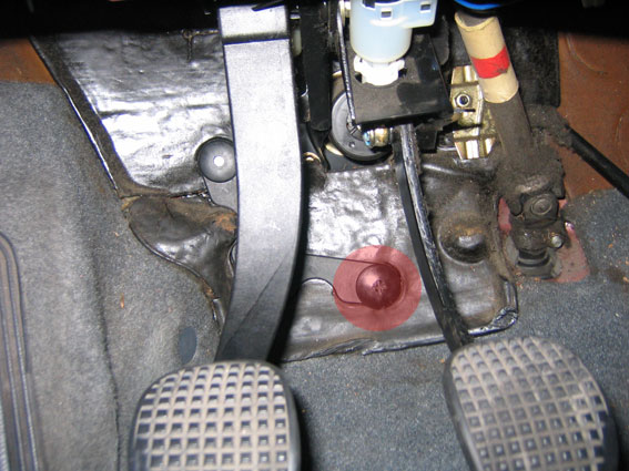

Im Fussraum die Plastikmutter rausdrehen und den dahinter liegenden Teil des Teppichs wegklappen

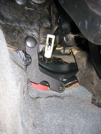

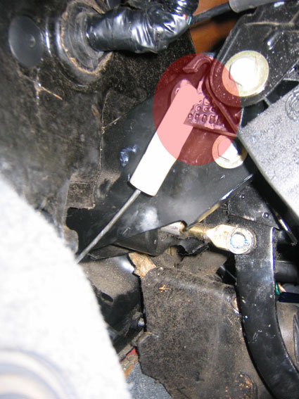

Den Zug aus dem Pedal aushängen
Den Zug mitsammt dem Gummipfropfen der im Loch steckt nach unten durchdrücken

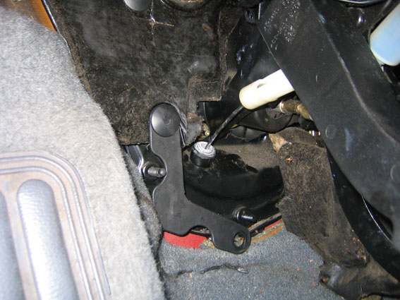

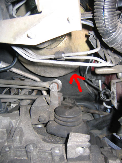

Für den Einbau habe ich das Auto vorne links hochgebockt und das Rad entfernt um etwas mehr Armfreiheit zu haben. Dann den Zug wieder durch das Loch nach Innen geschoben (der Pfeil zeigt wo das Loch ungefähr ist)
Den Gummipfropfen und den Plastikstift habe ich am besten ins Loch bekommen, in dem ich mich unter das Auto gelegt habe
