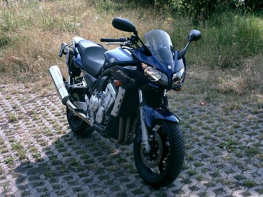

tobias_hesse
Routinier
Beiträge: 480
Registrierungsdatum: 09.01.2006
Wohnort: Oberhausen
Auto: Fiesta Bj.81 + Polo Bj.91
20
Sonntag, 29. Januar 2006, 19:30
Original von GELBistGEIL©
Original von tobias_hesse
Ich hatte mir 2001 ne Jamaha FZS1000 Fazer neu gekauft.
Was ist das :pfeif:
ist nen billig-Nachbau von ner Yamaha FZS1000 Fazer. :bash:
aber viel günstiger, da es halt nur nen Nachbau aus Japan ist....
So sah sie aus:
